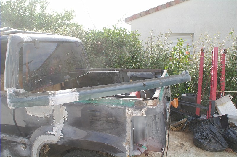

| Les tubes c'est du 33/42 de chauffage mais c'est lourd. Je me demande si l'arceau je vais pas le faire plus fin.
Les gueules de loups, j'ai fait avec un disque à lamelles à gros grain 80. Mais vaut mieux dégrossir en coupant en V et tu fini avec le disque à lamelles.
L’essuie glace je l'ai laissé parce que j'avais pas envie de boucher le trou mais il marchera pas parce que sur le plexi ça vas pas le faire. | |
