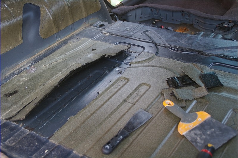

Le goudron, il vient nickel. Même pas besoin de chauffer, il doit faire 50° à l’intérieur.
Optimisation Grand Cherokee ZJ 5,9 - Page 2 Imgp3416
Et voila, une demie heure après 1 kilo de moins.

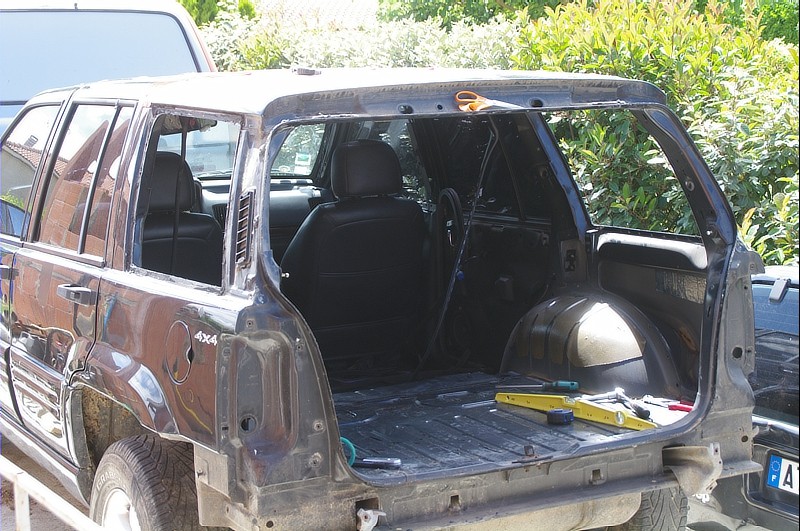

Voila tout est démonté.
Ciel de toit, tout le faisceau électrique AR, manque plus qu' à sortir les vitres AR et le haillon et je coupe. Demain si il fait pas trop chaud.
Optimisation Grand Cherokee ZJ 5,9 - Page 2 Imgp3418

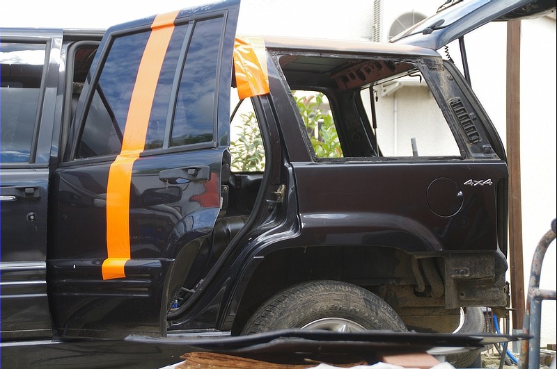

Bon dans un premier temps, j’enlève là où j'ai mis de la bombe orange avec le montant AR.
Je vois ce que ça donne, et si sa me convient pas, je coupe au niveau de la deuxième bande orange.
Bien sur je m’arrête au niveau du bas des vitres.

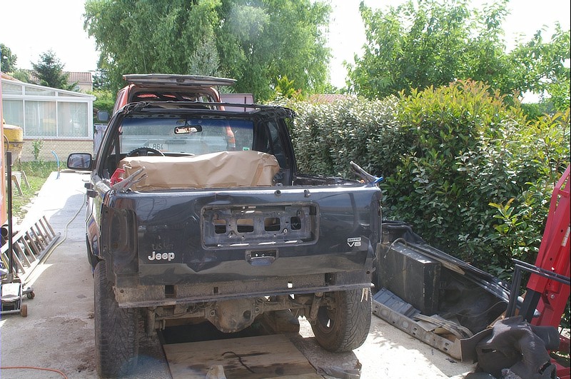

Optimisation Grand Cherokee ZJ 5,9 - Page 2 Imgp3424
Les vitres tombé, le hayon aussi, y'a plus cas.....
Vous remarquerez, sur le bord du toit, que j'ai préparer l'ustensile qui vas bien pour la découpe  Optimisation Grand Cherokee ZJ 5,9 - Page 2 673131
Optimisation Grand Cherokee ZJ 5,9 - Page 2 Imgp3425
Et voila une chose de faite.
Optimisation Grand Cherokee ZJ 5,9 - Page 2 Imgp3426
Optimisation Grand Cherokee ZJ 5,9 - Page 2 Imgp3427
Maintenant je vais enlever la partie en rouge pour réduire le porte-à-faux AR.
Mais avant il faut que je passe dessous pour tomber le réservoir.
Et ensuite je verrai si je continu a couper au niveau de la porte AR ou si je laisse comme ça.
Optimisation Grand Cherokee ZJ 5,9 - Page 2 Imgp3428
