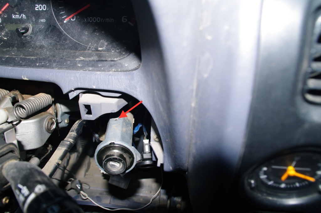

Normalement tout les neimans se démonte et on une partie mécanique et une partie électrique.
Pour démonter le neiman il faut enlever les 2 vis qui tienne la colonne de direction, puis sans la clé dans le neiman il faut enlever le petit bout de plastique qui se trouve dessous le neiman
Puis tu met la clé sur la position accessoires (1er cran), tu appuis sur le volant pour descendre la colonne et sur le dessus du tube du neiman tu as un trou.
Tu appuis dans ce trou avec un petit tournevis et le neiman sortira. Juste la partie mécanique.
Pour la partie électrique qui ce trouve au cul il y a 2 vis cruciforme mais tu ne peut pas voir la tête des vis car elle sont à l'envers.
Moteur qui coupe au demarrage KDJ95 - Page 3 Empty
MessageSujet: Re: Moteur qui coupe au demarrage KDJ95   Moteur qui coupe au demarrage KDJ95 - Page 3 I_icon_minitimeDim 20 Mar 2016, 18:42
En image se sera mieux.
Tu enlève la pièce blanche (flèche bleu)
Tu met la clé dans le neiman et tu pousse la pièce blanche ver le haut.
Moi j'ai fait sans mettre la clé, en faisant levier avec un tout petit tournevis fin et j'ai cassé le contour. Alors essaye avec la cle
Moteur qui coupe au demarrage KDJ95 - Page 3 Imgp3716

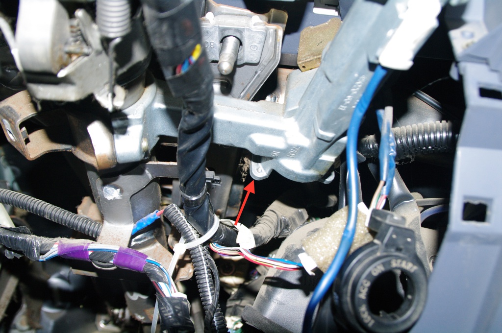

Tu enlève les 2 écrous qui tiennent la colonne. (Elle tombe pas, elle prend juste du jeu)
Pour avoir celui de gauche, il faut enlever la plaque qui tient avec une vis de 10. (flèche du bas)
Moteur qui coupe au demarrage KDJ95 - Page 3 Imgp3714
En tirant le volant vers le bas tu dégage au dessus du neiman un trou.
Après avoir mis la clé sur position accessoire tu appuis dans ce trou avec un petit tournevis et la le neiman doit venir
Moteur qui coupe au demarrage KDJ95 - Page 3 Imgp3715
Pour démonter le cul du neiman, tu as 2 petites vis crusiforme qu'on vois pas bien et à l'envers
Moteur qui coupe au demarrage KDJ95 - Page 3 Imgp3713
