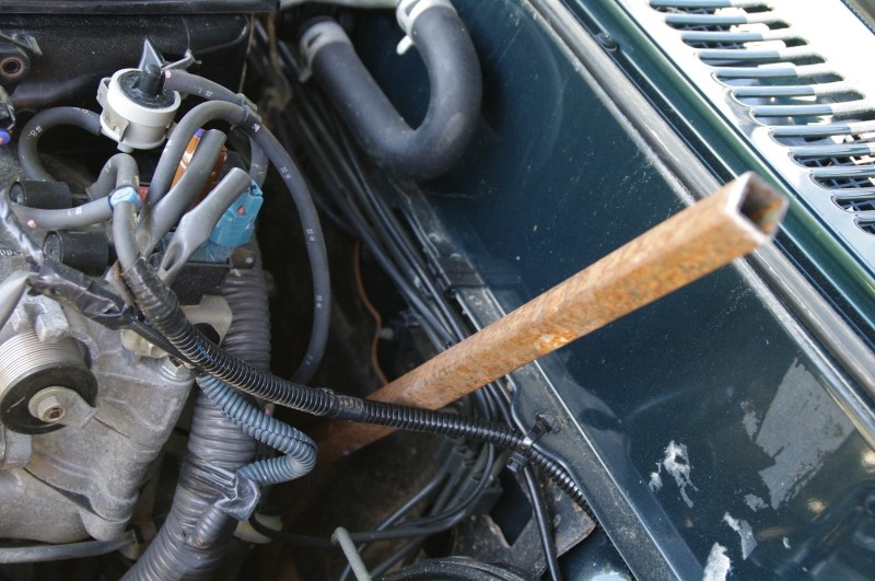

Il a fallu que je bidouille un clé pour défaire les 2 écrous caché.
Changement embrayage KDJ95 00001712
Devrait être assé longue
Changement embrayage KDJ95 00001812
Changement embrayage KDJ95 00001910
