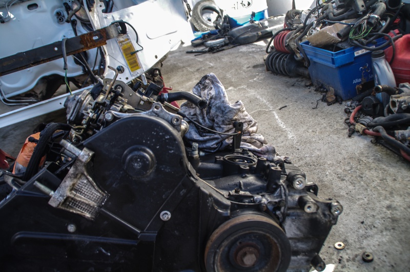

Et voila le moteur est par terre, c'est bien crado tous ça.
205 Grand Raid N° 205 - Rallye des Pionnier's 2017 - Page 3 Mot-210
205 Grand Raid N° 205 - Rallye des Pionnier's 2017 - Page 3 Mot-310
205 Grand Raid N° 205 - Rallye des Pionnier's 2017 - Page 3 Mot-510
205 Grand Raid N° 205 - Rallye des Pionnier's 2017 - Page 3 Mot-610
205 Grand Raid N° 205 - Rallye des Pionnier's 2017 - Page 3 Mot-410
Ça vas déjà mieux mais il en reste encore un peu.
205 Grand Raid N° 205 - Rallye des Pionnier's 2017 - Page 3 Mot-710
Un petit coup de noir sur les triangles.
205 Grand Raid N° 205 - Rallye des Pionnier's 2017 - Page 3 Mot10
Demain, opération Xantia.
Vérification de l’étanchéité du moteur et essais de mise en route.

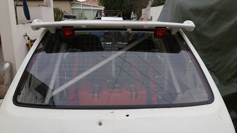

Aujourd'hui un peu de bricolage sur la 205.
Mise en place du capot en fibre.
6 Kg de gagné.
205 Grand Raid N° 205 - Rallye des Pionnier's 2017 - Page 3 Capot_11
205 Grand Raid N° 205 - Rallye des Pionnier's 2017 - Page 3 Capot_10
Fixation du becquet AR et des feux haut
205 Grand Raid N° 205 - Rallye des Pionnier's 2017 - Page 3 Becque10
