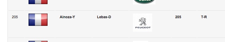

C'est quoi le véhicule du n° 218 ( ETT ) ?
205 Grand Raid N° 205 - Rallye des Pionnier's 2017 - Page 2 Empty
MessageSujet: Re: 205 Grand Raid N° 205 - Rallye des Pionnier's 2017   205 Grand Raid N° 205 - Rallye des Pionnier's 2017 - Page 2 I_icon_minitimeJeu 30 Mar 2017, 19:34
Je crois que c'est un ex-dakar ou réplique et le préparateur de l’époque c'est E.T.T .

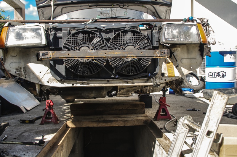

Aujourd'hui j'avais décidé de changer le berceau, les triangles, les cardans et les pivots.
Donc déposé des origines, mais comme le compartiment moteur et le moteur sont plein de graisse et d'huile
je vais aussi le déposer et nettoyer tous ça.
Donc pas de montage des nouvelles pièces pour le moment.
Peut être ça me motivera pour monter le moteur de la Xantia.
Dépose du berceau, cardans et bras de suspension.

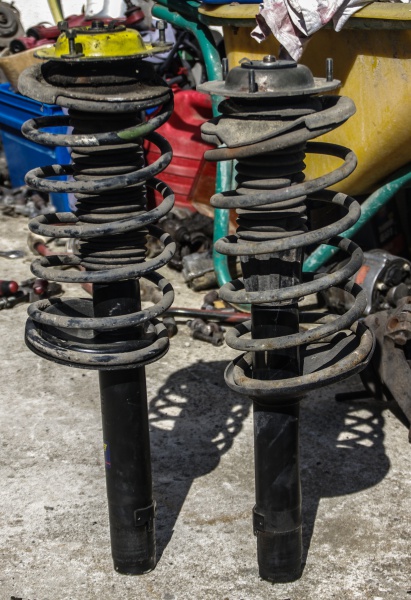

Quelques différence entres les pièces d'origine XAD et celles que je vais monter.
A droite le cardan XAD, à gauche celui de Xantia.
On vois bien la différence de longueur et le diamètre de l'axe.
205 Grand Raid N° 205 - Rallye des Pionnier's 2017 - Page 2 123-210
205 Grand Raid N° 205 - Rallye des Pionnier's 2017 - Page 2 123-310
A droite l'amortisseur d'origine XAD, à gauche amortisseur de 405 et ressort d'XAD.
3 cm de gagné.

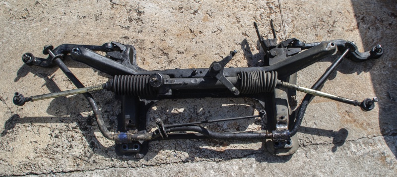

En noir le berceau de l'XAD avec les bras et la barre stab qui fait triangle.
En blanc le berceau de GTI avec de vrai triangle. Origine 309.
