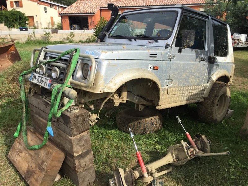

slt a tous donc un peut de nouveau du sam ba il et toujours sur cal
axe a ete usiné merci a fabrice
et le tout et en soudure chez un artisan a coté de chez moi je récupére le tout lundi soir ou mardi donc bon un peut long mais pas le choix
quelque photo du kit hélicoïdale de chez erm que je déconseille dans tous les cas ressort qui ont perdu 5cm et j' en et plus un a la meme taille, amortisseur qui se torde
et le kit qui casse de partout maintenant a 2500euro sa pique pour la cam que ces

Bon courage à toi. C'est un scandale qu'un kit à 2500 Euros ait pété comme ça. On pourrait comprendre si tu avais fait une connerie en attaquant comme une bête sans réfléchir... (encore qu'un 4x4, si tu le prépares, c'est pas pour monter juste un trottoir!), mais là même pas, je peux attester que ce que tu as fait pendant le trial était ce que qu'on pourrait appeler normal.
Vraiment pas de bol.
J'espère que ta nouvelle réparation tiendra ce coup-ci.
A bientôt sur le terrain!
