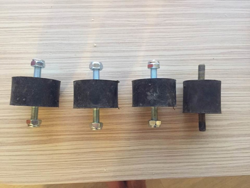

Tu a remonter tes arbres de trans AV et AR dans le bon sens ?  préparation révision samurai td  351876
Si tu a monter des plus gros silent bloc sous ta BT, tes arbres de trans ont un angle plus important et vibres beaucoup plus !

silent bloc plus gros exacte les nouveau que j' ai recu sont une taille en dessous mais sa viens pas de la. Pour l' angle je suis en hélicoïdale j' adapte les platine sur le pont a l' angle souhaiter
tout est bien axer quand j' ai fais les croisillons je les poser a plat et hop enfiler du bon coter parcontre il et pas pil ploi a plat comme si il avait pris une tortion
l' avant meme chose si je décale d' un cran la c' est complettement décaler dans un sen et dans l' autre
si quelqu'un en a un eventuellement a me prêter en bonne etat pour fair un essais

j' en et deux long sur la traverse comme sur la photo a droite et un plus petit sur le coté seul
la c' est les trois que j' ai reçu on peut voir que l' ancien et tordue c' est pas le pire
