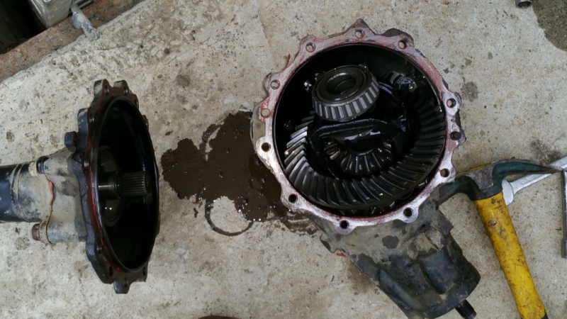

Alors ça, c'est un pont AV de KDJ 95
Pont AV KDJ 95 20150811
Et ça, c'est le même, mais ouvert
Pont AV KDJ 95 20150812
Et une dent à droite,
Pont AV KDJ 95 20150813
et une dent à gauche.
Pont AV KDJ 95 20150814
