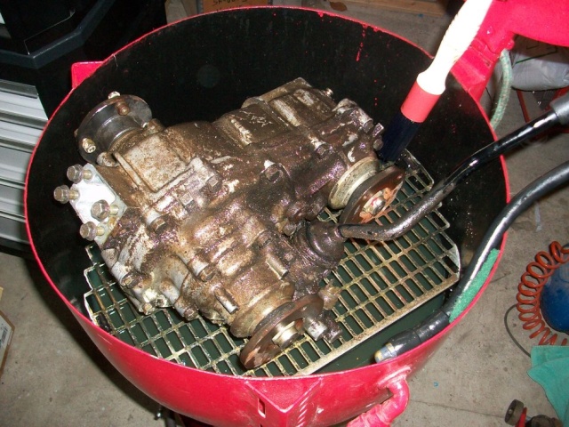

| Salut a tous !!! Etant donnez que l’ont m’obliges à me reposer les weekends, interdiction de bricoler sur le Bol de Riz. J’ai donc le temps de vous poster quelques tofs de la rénovation et réduction de la Boite de Transfert Avant tout ! ! ! avec mon copain Google, nous avons trouvez et traduit le manuel US en Français !!! (Merci au Doliprane !!!) Arrivé du Kit réfection BT, qui ce compose de : 6 roulements à billes. 2 roulements à aiguilles. 2 bagues bimétal. 3 Joints SPY. 2 Joints Toriques. 1 Axe central. 2 joint papier. Avant l'ouverture de la boite. Un bon coup de nettoyage s’impose. Repérage des boulons des carters, car ils sont de différentes longueurs. Retrais des SPY et roulements de toute la BT. Apres 25 ans de bons services, il était temps de refaire ma boite ! Les 2 roulements aiguilles ont bien marqué l’axe central. Les roulements livrés dans le kit, sont étanches. J’ai viré les joints d’étanchéités de chaque roulement pour une meilleure lubrification avec l’huile de boite ! Remontage sur les axes et carter. En attente de l'arrivée du double pignon qui va bien !!!! Et qui va réduire les courtes de 85%. Puis en Fevrier dernier Joints du pignon de compteur et de son support. J’ai fait faire le siège de levier en bronze pour une plus longue longévité. Un p’tit coup de noir sur le levier pour faire plus propre. Suite à la réduction, va y avoir beaucoup plus de couple, donc renfort des 2 supports avec du plat de 5mm. 1 des trois anciens silentblocs. Il du surement ce déchirer, quant je m’suis poser a plusieurs reprise sur le ventre ce jour la ! Silentblocs renforcés. Du coup la prochaine BT aura son blindage ! En même temps, j’en ai profité pour refaire le frein a mains a tambour qui ce trouve au cul de la BT ! Dérouillage du tambour. Après un p’tit coup de noir, remontage ! BT avec ces supports, son Frein a main, et son évent, prête à être remonté sur le Zuki. | |
