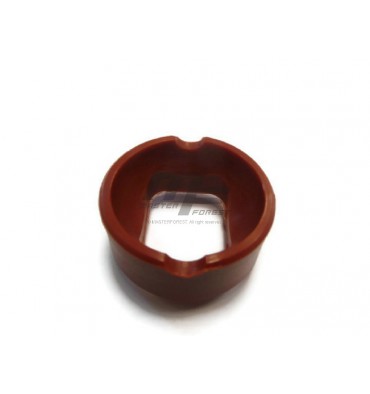

en démontant le levier, je pense qu'il manque une bague.
j'en ai commandé une chez master forest. je pense qu'elle c'est disloquée.Boîte de vitesse sam Bague-10

Ouf.........j'ai monte la bague et tout marche Boîte de vitesse sam 436165
Et pour la 1er fois j'ai passé la 5eme sur la route. Très large la route avec les pneus cross !

Quel mécano, ce Fabrice Boîte de vitesse sam 436165
Bien joué, et finalement, plus de peur que de mal, et mieux que de changer la boite.
