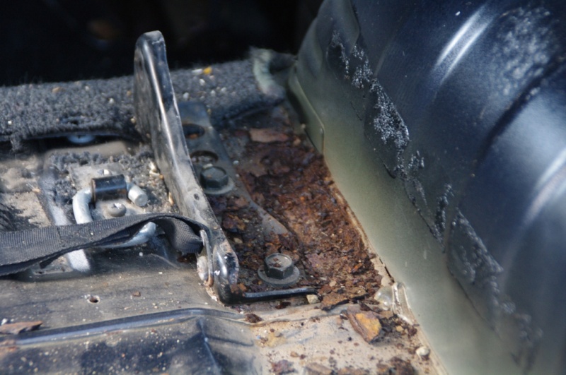

Ce matin démontage de l’intérieur, casier en bois, cage du chien. Et oui le gars en plus d’être mauvais mécano il était aussi chasseur.
Dépose des ceintures AR, de la moquette de sol, celle des passages de roues.
Remise en etat du patroll et plus si affinité 351876  Sont bizarre ces cailloux.
Remise en etat du patroll et plus si affinité Imgp4813
Remise en etat du patroll et plus si affinité 21137  Que nenni ce ne sont pas des cailloux mais la caisse qui par en lambeaux
Remise en etat du patroll et plus si affinité Imgp4814
Après avoir enlevé la fixation de la banquette AR. Double Remise en etat du patroll et plus si affinité 21137
Remise en etat du patroll et plus si affinité Imgp4815
Et je vous rassure c'est pareil du coté droit
Remise en etat du patroll et plus si affinité Imgp4816
J'ose pas enlever le reste de la moquette.

J' espère que ta un poste à souder!!Remise en etat du patroll et plus si affinité 535233
Mais bon les points de rouille que tu as c'est du classique pour un patrol de 92 Remise en etat du patroll et plus si affinité 917152

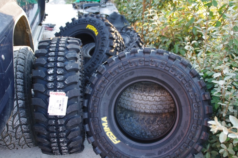

Quand je vous dit que je suis "mafré" avec cet engin.
Jeudi 29 aout je commande 4 pneus et 4 jantes en précisant qu'il me les fallaient pour jeudi 5 septembre car le samedi j'en avais besoin et le temps que je les montes....
Hier je reçois un coup de tel pour me demander le N° d'immatriculation pour voir quel modèle de Patrol Remise en etat du patroll et plus si affinité 973260
Petit remontage de bretelle en précisant que si je les avaient pas pour jeudi j'en avais pas besoin.
Ce matin je vais chez Nissan pour commander les joint spy de pont et j'avais pas la carte grise alors il veut pas les commander.
Cet après midi je reçois les pneus, ben c'est pas la bonne taille.
Je me demande si je vais rouler avec cet engin, je risque de faire un tonneau.
En tout cas pour samedi c'est largement compromis.
La prochaine fois je resterai chez Toyota

Après pour les roues tu mets quoi? 33.12.5.15 jantes 8pouces de large non? ou 235/85/16
C'est quoi le PB avec les roues?
Remise en etat du patroll et plus si affinité Empty
MessageSujet: Re: Remise en etat du patroll et plus si affinité   Remise en etat du patroll et plus si affinité I_icon_minitimeMar 03 Sep 2013, 19:00
Des joints spy de pont pour un Patrol Y60 de 92 il n'y a pas 50 modèles.
Pour les pneus j'ai commandé des Fedima 285/75/16 et j'ai reçu des 235/85/16

Ayé j'ai reçu les bons pneus.
Mais bon, j'ai pas les jantes.

ça devrait accrocher avec ça. Remarque que sans les jantes, ça ira moins bien, mais bon, c'est peut-être un détail Remise en etat du patroll et plus si affinité 535233

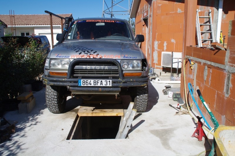

Le 80 à pris la place du Patroll sur la fosse.
Remise en etat du patroll et plus si affinité Imgp5216

tu me le dit je vien avec la pelle mecanique
